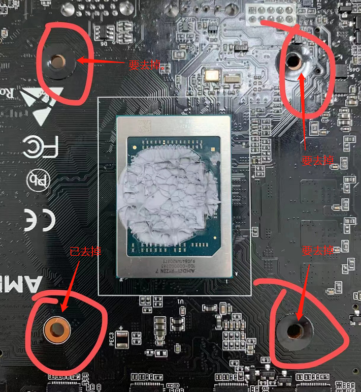

1.首先是把风扇拆下来把风扇螺丝上的胶垫片去掉(注意:重新装风扇的时候记得要对角锁螺丝),原厂用的CPU导热硅是信越的7921也不差,有条件的朋友可以换成利民TF9效果更好,后面出厂的我们也考虑换TF9型号。

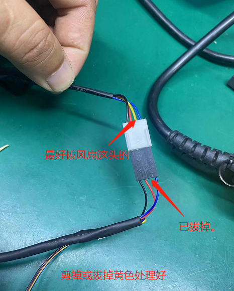

3.剪掉8010风扇黄色线,由于采用1分2线接两个温控风扇导致BIOS转数读数不准,剪掉后用电工胶布包一下就可以,(针对有购买8010风扇已安装风扇的用户建议,没购买8010风扇的请忽略)。

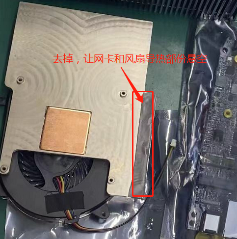

4.去掉网卡导热贴,让风扇和网卡接触的地方悬空不再导热(有群友建议,如果风扇过热会把风扇的热量传导到网卡芯片上)

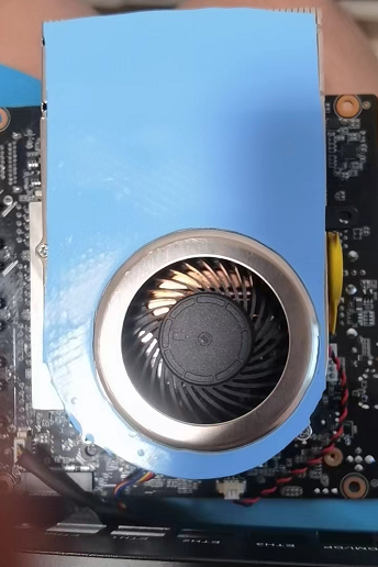

5.风扇盖上加装导热贴,把热量导部份到外壳上,散热器顶壳与机箱顶盖之间用导热硅垫填充。(注:这个是网友DIY的,非原厂出品,听说可以降个2-3度左右,导热贴自行采购。淘宝搜:莱尔德HD90000,100mm×100mm×1mm(覆盖风扇前端)或77mm×32mm×1mm只覆盖风扇后端至鳍片;)
