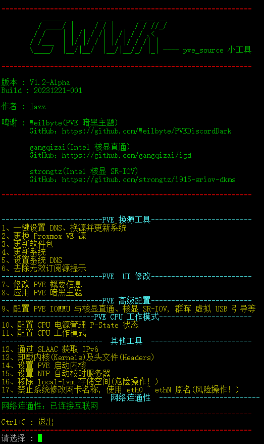

功能介绍:
1、更换PVE软件源、Debian源、LXC CT源、Ceph源及一键换源并更新系统等。源包括中科大源、清华大学源、南京大学源、阿里云源、腾讯源、华为源等;
2、设置设备的直通直通功能、虚拟机的核显及高清音频直通功能;
3、自定义虚拟机的扩展参数配置向导;
4、群晖虚拟机虚拟 USB 引导配置向导;
5、修改 PVE 概要信息栏,增加 CPU及线程频率、CPU及核心、主板等工作状态及温度,风扇转速,NVME及机械硬盘的型号、容量、温度、通电时间、IO状态等信息显示。其中NVME支持0E故障监测。UPS 信息
6、支持安装PVE暗黑主题(感谢Weilbyte);
7、支持删除其他内核及头文件,也支持一键删除其他内核及头文件;
8、支持修改 CPU 工作模式;
9、支持自定义 CPU 主频限制区间或锁定主频。

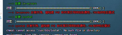

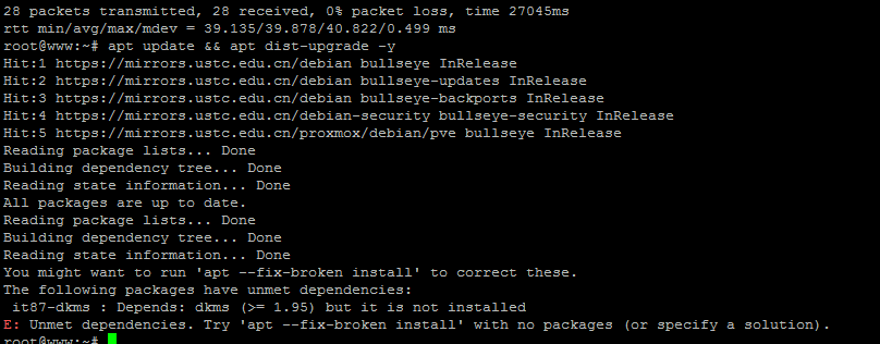

案例一 it87-dkms 依赖的 dksm 版本过低,如下图:
原因分析:因为安装dkms前没有更新软件数据库。
解决办法:
①卸载 it87-dkms。命令:
apt purge it87-dkms
dpkg -P it87-dkms
②更新数据库和软件包,包括dkms会自动更新到最新。命令:
apt update && apt upgrade -y

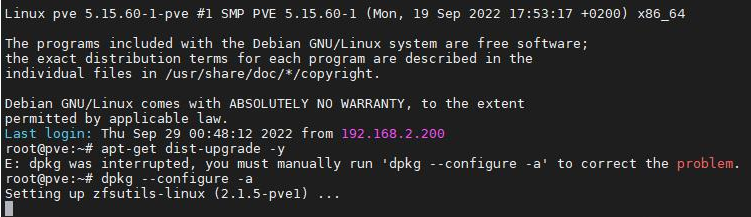

案例二 apt 和 dpkg 安装工具故障。提示需要用 dpkg --configure -a 命令修复问题,如下图:
原因分析:CW 56-58 部分设备因 12V 5A 电源功率不够,在首次运行更新数据库、更新软件包、更新系统等任务时掉电关机,导致工具故障。此故障也会导致其他安装或卸载工具命令运行失败。
解决办法:换个高功率的好电源,开机修复后再进行其他任务。命令:
dpkg --configure -a
同理,基础工具安装失败也可能是由以上原因导致的,分别根据症状排查修复。

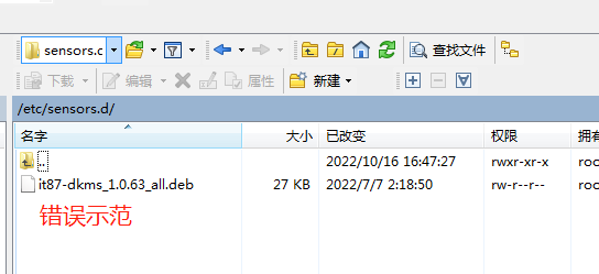

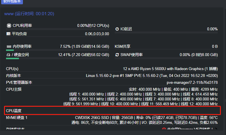

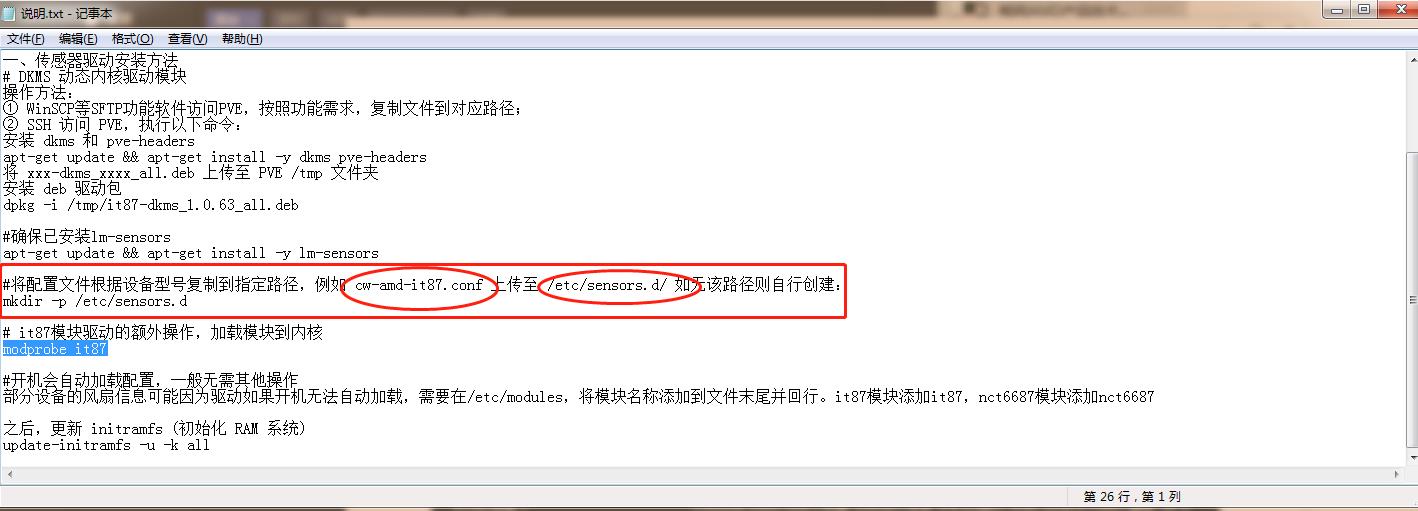

案例三 概要信息栏中,CPU温度信息空栏。如下图:
原因分析:未按要求将 conf 文件上传至 /etc/sensors.d 路径且拷贝错了文件。
解决办法:将正确的 conf 文件上传至 /etc/sensors.d 路径,并删除无用文件。

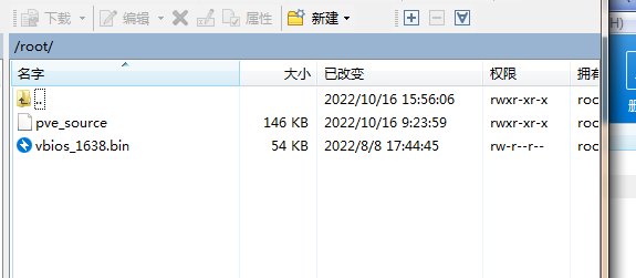

案例四 vbios、群晖img等文件填写报错。如下图:
原因分析:填写内容与实际文件路径、名称不一致
解决办法:按要求填写

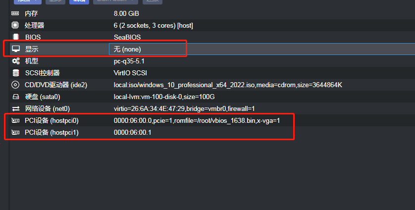

案例五 直通核显的虚拟机启动报错类型如下图:
原因分析:未提前安装系统就直通核显。
解决办法:删除已直通的核显及高清音频PCI设备,再将显示改成默认,先安装好Windows 10及以下系统(不支持Windows 11等无法传统引导的系统)后。再通过 pve_source 添加直通核显,安装核显驱动,且将显示调整为none。重启PVE后通过 HDMI 或 DP 输出显示器。
