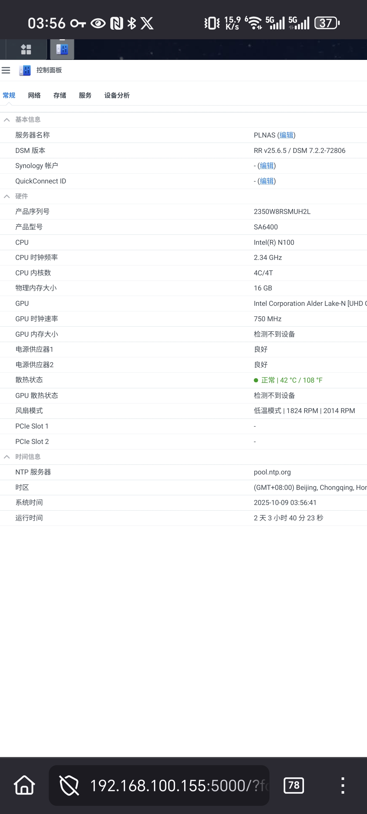

内存金百达ddr5 4800
系统黑群Sa6400版本最新
插了4个ssd和两个2.5寸SATA机械硬盘
电源是新换的绿联12v5a dc电源,一样会死机, 可以排除是电源问题
装了两个5v8010静音扇
显示cpu温度开机稳定后为42度左右

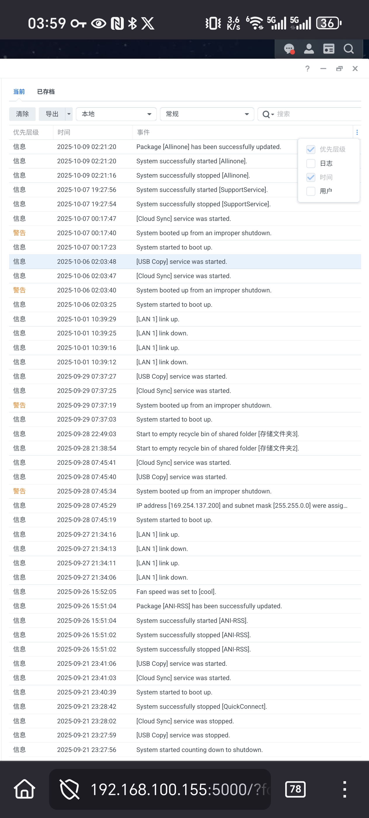

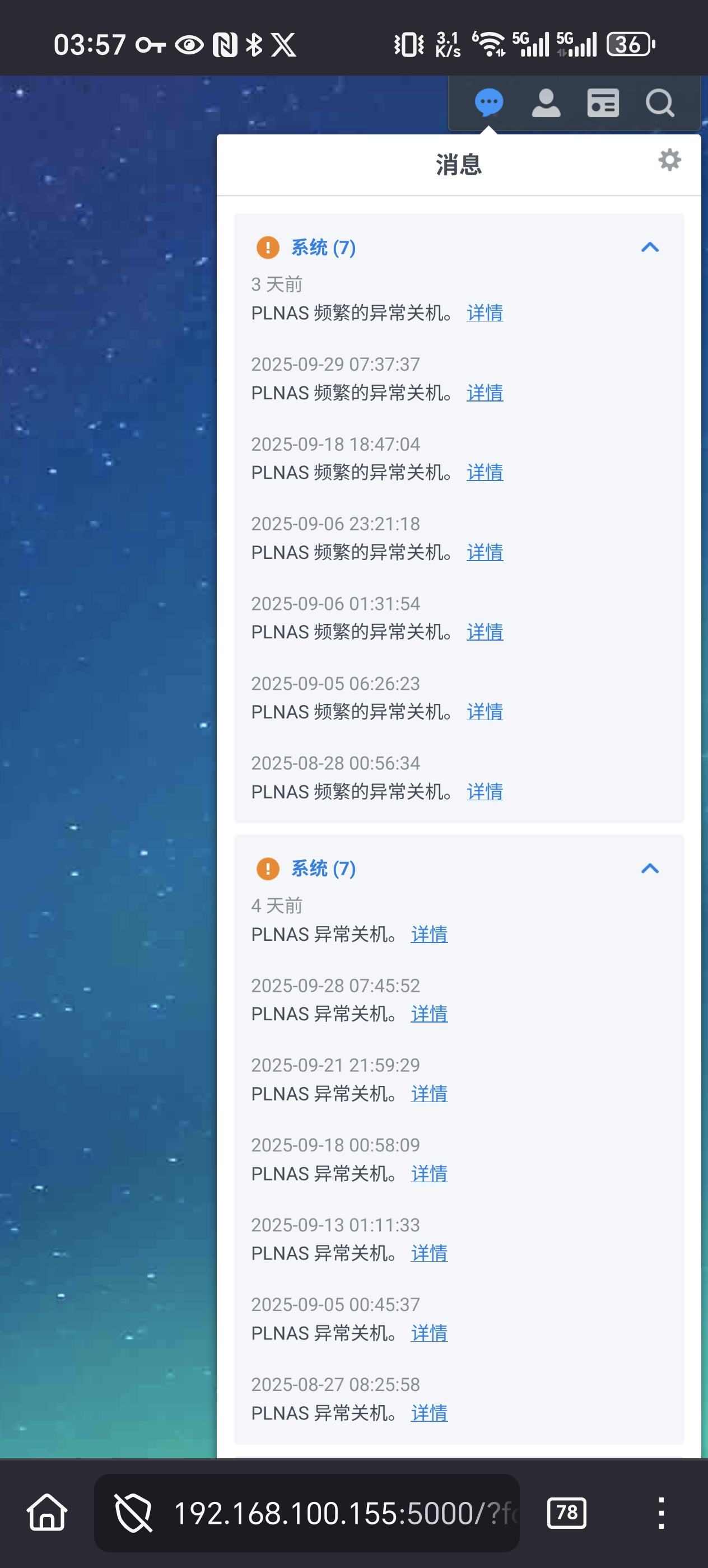

不定期不定时啥也没干无故死机,设置通电开机,死机后自动重启,之前是不重启,但电源灯,网线灯常亮,系统已死机,服务停止,偶尔也会不自动重启,保持上面状态,需要人工断电再通电重启,重启后查看黑群日志死机前无任何提示,直接提示就是开机系统启动,系统不正常关机,求解决方案
2025-10-09 04:07:38
附图
