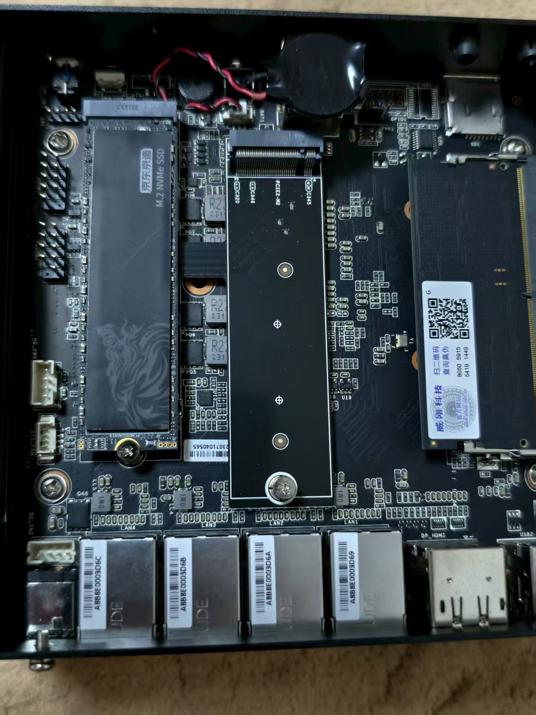

个人目前使用的是23款的N100先锋大背头。目前使用12V3A电源供电,带着一个1T的M.2硬盘,16G内存,还有一个0.15A的风扇。我现在想加装两个12T的3.5寸的机械硬盘(2*12T)。个人自学可能需要以下设备。

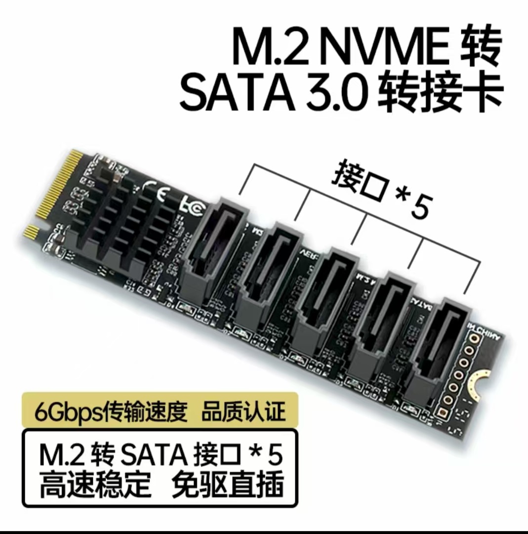

1.NVME转SATA转接卡
2.PH2.0供电线
我的主板结构入下图
现在我有以下问题需要帮助。
1.我原先的12V3A的电源是否需要升级至12V5A?
2.图示的那个转接卡是否匹配?(我看图示的槽口在左侧,是否区分槽口在左侧和槽口在右侧的转接卡?还是说图示是被镜像了?)
3.PH2.0硬盘供电线是否要插在HD-PWR1供电座子上?

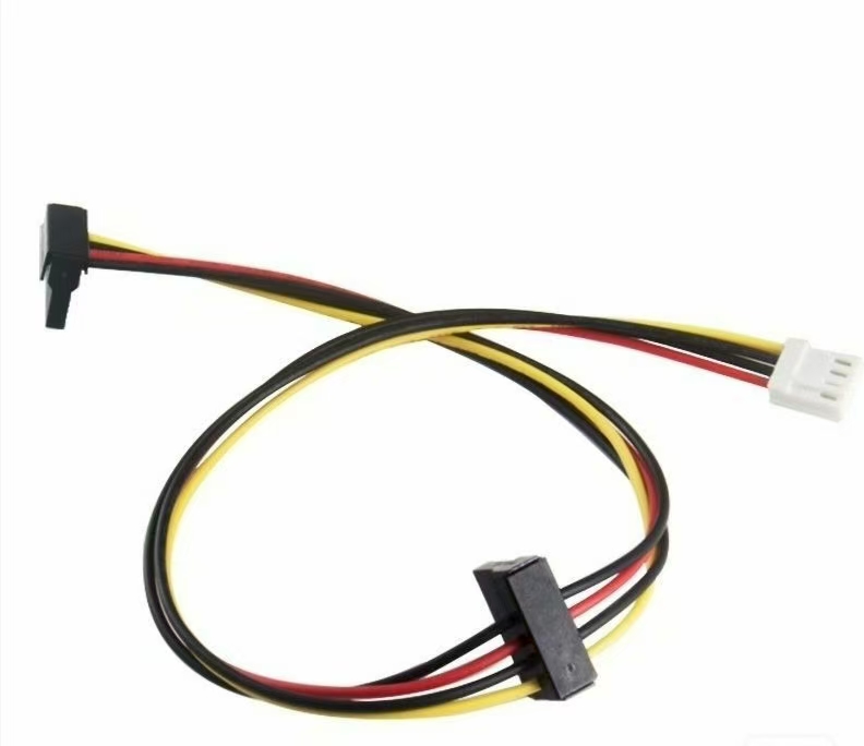

4.一拖二的硬盘供电线是否可用?还是说需要分别买两根一拖一的硬盘供电线?(那如果使用一拖一的供电线是否是另一根供电线插在DC-IN2座子上?)
感谢指导
2025-09-02 15:59:59
1.需要升级电源,硬盘非常宝贵我更建议您升级成12V8A。
2.转接卡可以用。
3.关于硬盘供电插座,请不要直接尝试插硬盘。参考https://doc.x86pi.cn/#/docs/fs/VXCQuW3XQSosL8RRJL2ixp/415 您需要先判断接口方向。必要时要可以手动调整供电线的顺序。如果您手上有万用表,可以更准确的测量那个针是12V那根是5V千万不能接反。
4.主板设计允许一拖二,但是不建议更多了,更多长时间使用可能会影响内部供电,毕竟HDD不是SSD那样省电。启动需要非常大的电流。 如果需要接更多的硬盘,建议使用DC一分二,使用DC转sata供电,但是您需要解决关机后硬盘空转的问题。
