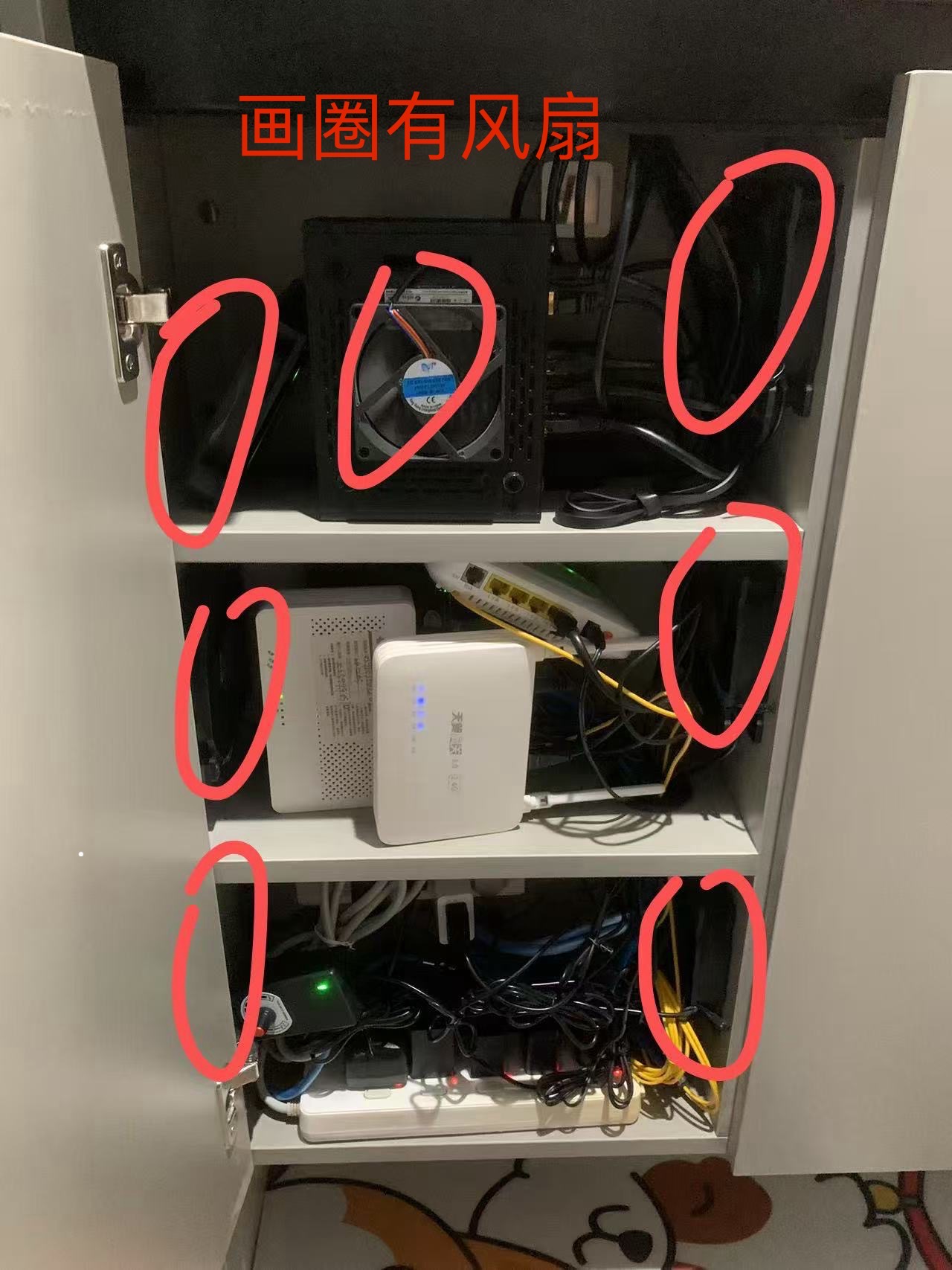

大家好,
我家使用的是畅网N100软路由,安装了PVE作为虚拟化平台,配置了爱快做主路由,IstoreOS做旁路由,硬盘是刚刚更换的铠侠SD10,1TB,内存为16GB海力士。

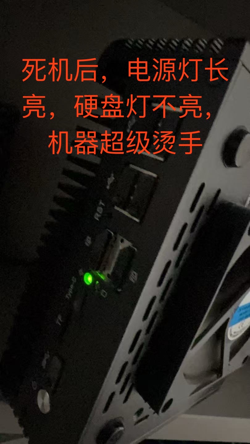

问题是,设备经常死机,系统死机时硬盘灯不亮,只有重启后才能恢复正常,硬盘灯会闪烁。每次死机后需要强制重启才能恢复,而每次重装PVE系统后,最多能坚持一个月左右,之后问题再次出现。
现象:

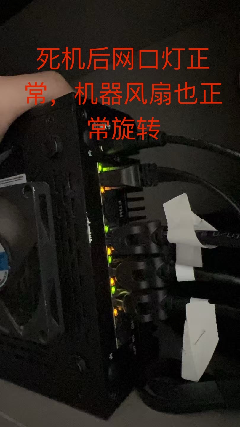

        • 死机时,网口灯正常闪烁,但硬盘灯不亮。

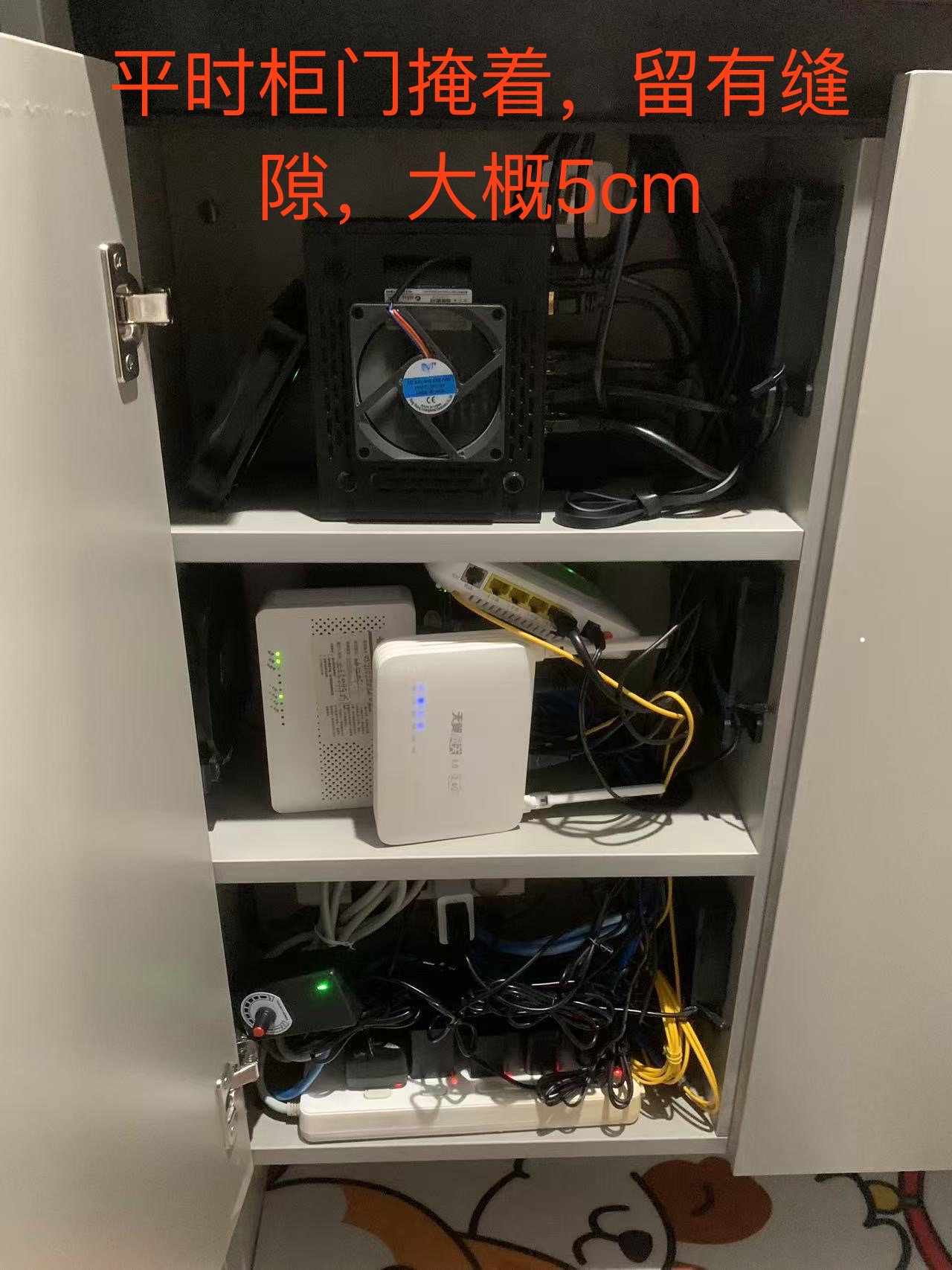

        • 手摸机器,感觉超级烫,可能是过热问题。
在最初,我怀疑是IstoreOS旁路由问题,已经设置了旁路由每天自动重启,但问题依然没有解决。
更换硬盘前,老硬盘也有类似问题,最后几次强制重启都没用,导致最后每次都需要格式化硬盘并重装PVE,且死机的间隔时间越来越短,一开始是30天,最后仅能坚持3天。
新硬盘情况:目前新硬盘强制重启系统后不会立即挂掉,但系统的维持时间越来越短,现在是15天、7天、3天,下一次死机时间无法预测。
目前排查的情况:
        • 设备配置:畅网N100软路由6口旗舰版,PVE虚拟化 + 爱快主路由 + IstoreOS旁路由,硬盘为铠侠SD10,1TB,内存16GB海力士。
        • 现象:死机时网口灯正常闪烁,硬盘灯不亮,机器非常烫,需重启才能恢复,重装系统后最多能坚持一个月。
        • 历史问题:换硬盘前,老硬盘也频繁死机,强制重启和重装PVE均未能解决问题。最后几次强制重启都无效,需要格式化硬盘并重装,死机时间间隔逐渐缩短,从30天到3天。
怀疑问题:
        1. 电源问题:电源是否稳定,是否供电不足导致死机?
        2. 硬件兼容性或驱动问题:是否存在硬件不兼容或驱动问题,导致系统不稳定?
        3. 散热问题:设备过热是否导致死机?是否需要更好的散热方案?
        4. PVE配置问题:PVE和虚拟机的资源配置是否合理?

    您好,建议接上先打开盖子试几天看看有没死机情况,如果还有死机情况,建议你更换大一点的供电电源,我看上面带了几个风扇,一步步排查一下。
