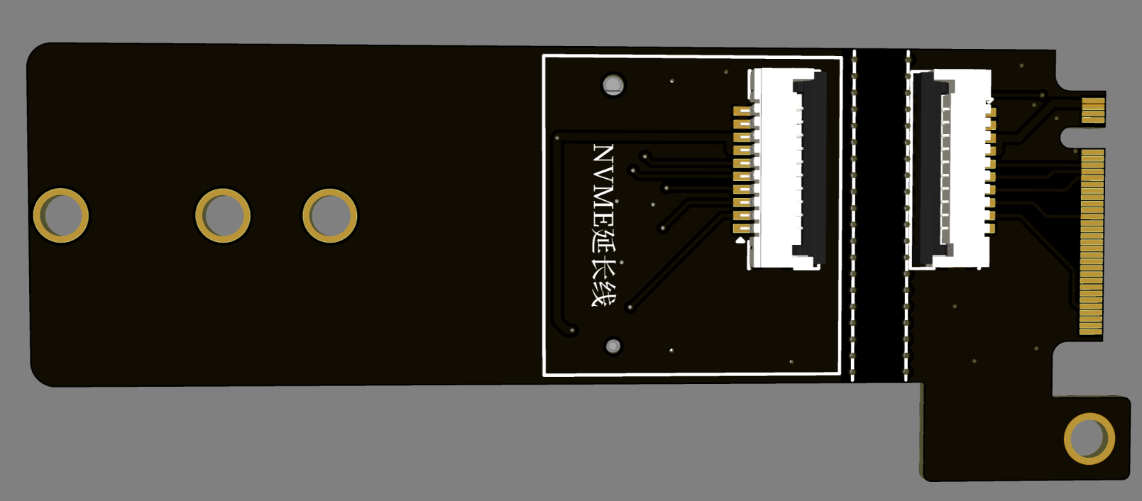

趁着放假,把 5800U 改造装进了蜗牛星际B款机箱。原先里面装的5105(绿色第二版),原先的改造很完美
目前的问题就是M.2转4口SATA的扩展卡装不进去了,几个NVME接口的位置都很尴尬,差那么一点,于是有了转接的想法。淘宝一看,一个转接板卖50+,真是在抢钱!决定自己做一个,成本几块钱。

10月11日的版本,螺丝孔固定正常。

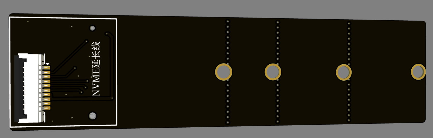

转接板第二部分设备固定孔(30、42、60、80处的固定孔)位置不准,修复下。这次修复我不打算打板了,有兴趣的自行打板。

分享下PCB板,有兴趣的朋友可以自行制作。
主要材料如下且自备:
1、PCB板,成本 0 元。分享的板子请自行在各个平台白嫖打板,包括但不限于嘉立创、捷配、华秋电路等。特别注意:板子厚度 0.8 mm!板子厚度 0.8 mm!板子厚度 0.8 mm!

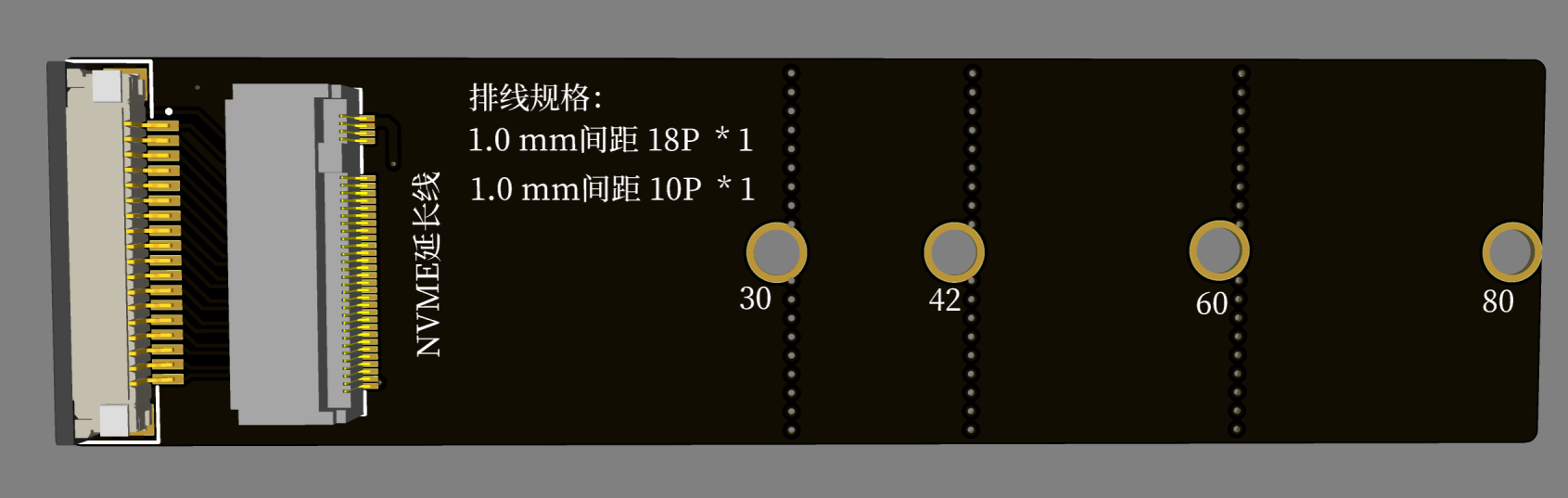

2、FPC软排线。
        焊接款 ,无需连接器直接焊接。长度根据自己的需求来,间距 1.0 mm,同向的,18P一根,10P一根。淘宝的参考链接>>
        连接器款,需要搭配下面的连接器使用,基本上没法焊接。长度根据自己的需求来,间距 1.0 mm,同向的,18P一根,10P一根。淘宝的参考链接>>

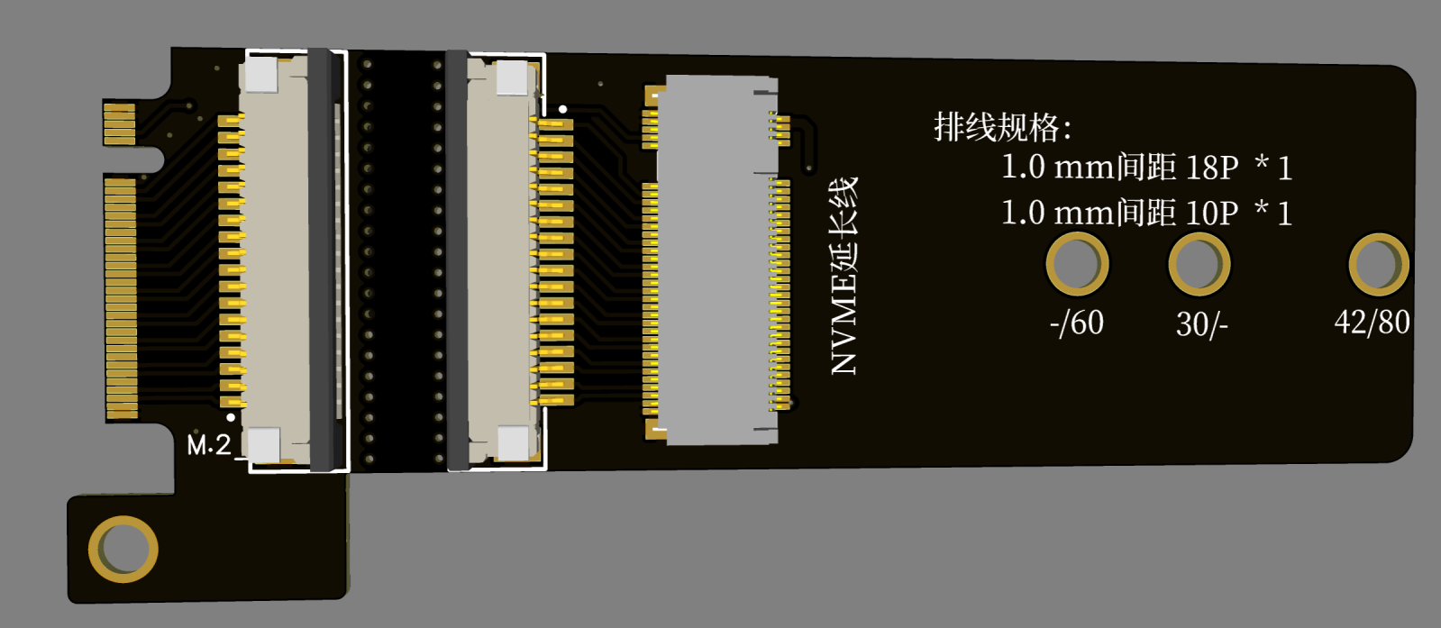

3、FPC连接器。可选,如果是直接焊接排线,可以不用这个。淘宝参考链接>>(和FPC软排线连接器款同家店,顺道带上就行)
4、M.2接口硬盘座,不算邮费成本 1 元。设计是的型号为 APCI0107-P001A。淘宝的参考链接>>

注意事项:
1、PCB设计了两个,第一个必选,用于白嫖PCB比较困难的情况,PCB长度限制转接的第二部分固定可能会有问题。第二个可选,把转接的第二部分单独拿出来,开孔在 30、42、60、80 处,固定时比较方便。
2、FPC 排线可直接焊接,也可以用FPC连接器连接。理论上焊接的更好些,实际应该差别不大。
3、做好后可以用铝箔纸包裹一下排线,起到一定的屏蔽作用。包裹的最外层最好再做一下绝缘处理。
4、固定螺栓可能要根据实际替换下原来的铜柱。
5、第一块板子可能被认为是拼版,白嫖难度有点大,单独把第一部分拿出来打板(这样需要打两块板子)
PCB设计效果图:
最后附上PCB设计文件
1、文件名 PCB_PCB_NVME_ALL_2022-10-15.json,第一块板子设计文件(两部分都有,掰开就行了),基于立创EDA,可导入编辑。相应的PCB打样文件(文件名 Gerber_PCB_NVME_ALL_2022-10-15.zip,提交给板厂打样)。
2、文件名 PCB_PCB_NVME_PARTA_2022-10-15.json,第一块板子第一个部分设计文件,基于立创EDA,可导入编辑。相应的PCB打样文件(文件名 Gerber_PCB_NVME_PARTA_2022-10-15.zip,提交给板厂打样)。如果前面的PCB_PCB_NVME_ALL 打板审核要加钱,就用这个,第二个部分就必须要了。
3、文件名 PCB_PCB_NVME_PARTB_2022-10-15.json ,第二块板子设计文件(第二个部分基于立创EDA,可导入编辑。相应的PCB打样文件(文件名 Gerber_PCB_NVME_PARTB_2022-10-15.zip,提交给板厂打样)。
